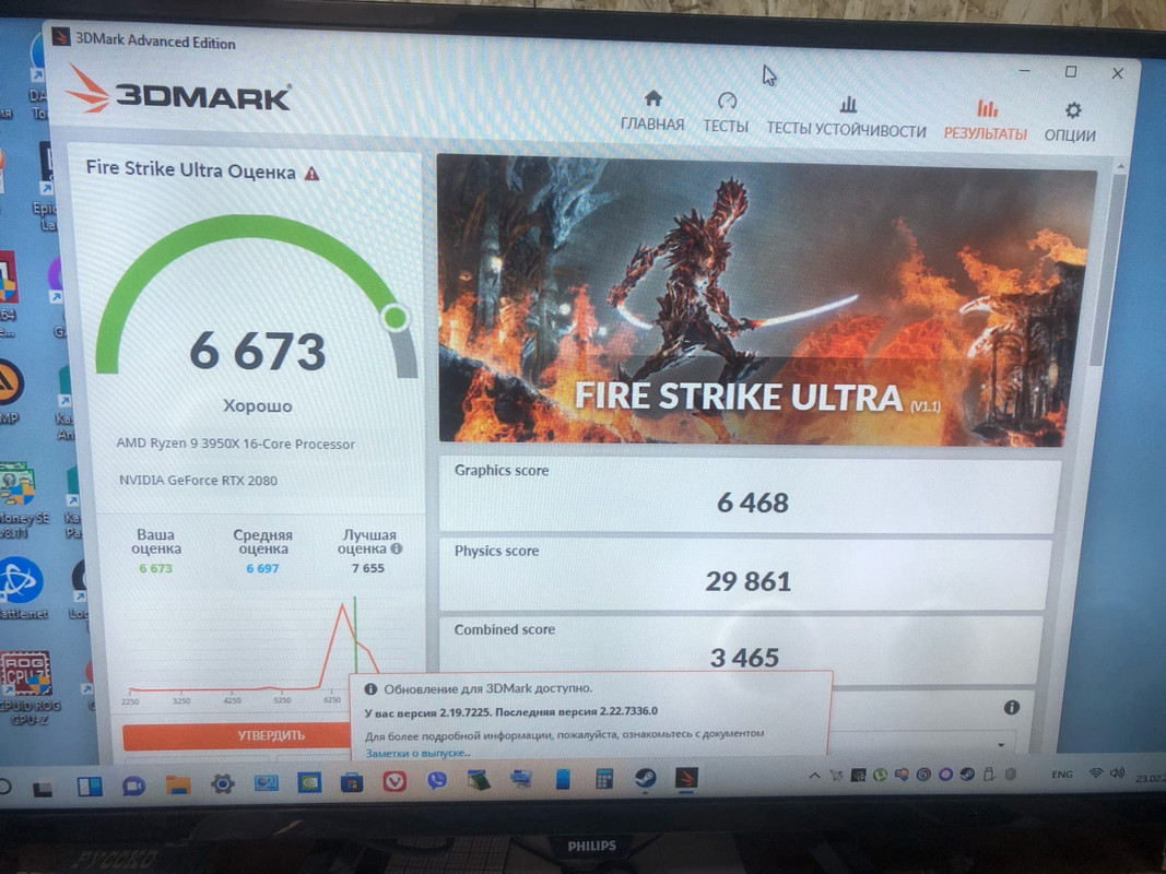

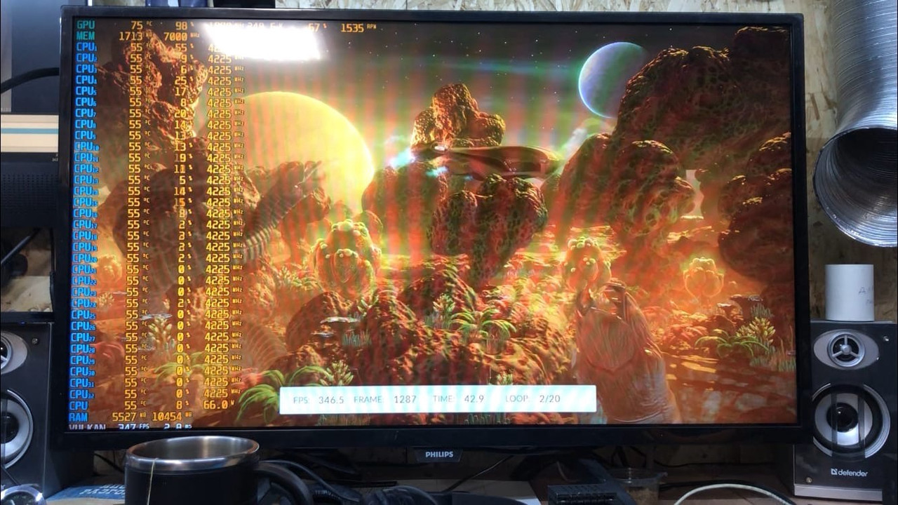

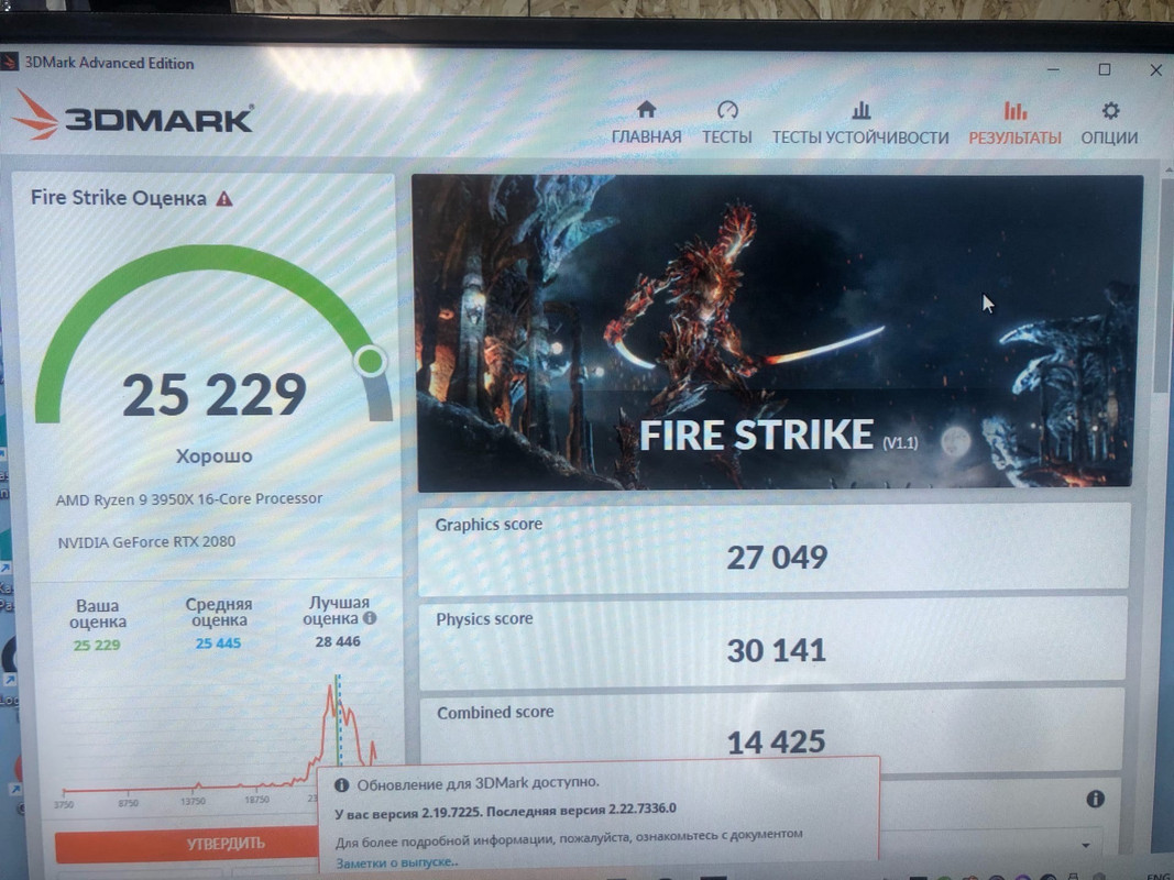

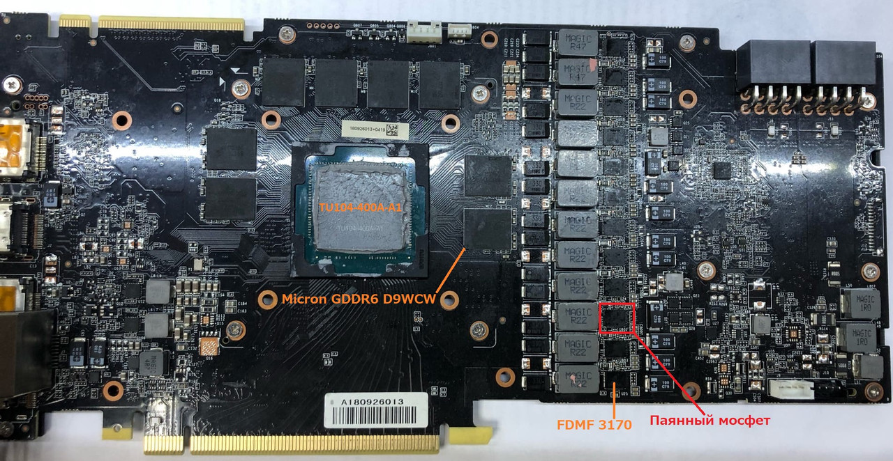

Доброго времени всем!
Опыт в ремонте видеокарт не большой, с таким случаем еще не сталкивался.
Видеокарта хорошо себя показывает на тесте в FurMark. Тесты в 3DMark проходит не все, именно при тестировании в режиме "Тест устойчивости ... Extreme" - отрубается монитор, карточка врубает кулера на максимум, ПК не отрубается.
На тепловизоре показало, что сильно греется один из мосфетов "FDMF 3170", под микроскопом увидел, что он уже паялся, перепаял на аналогичный - не помогло, продолжил тестировать карту.
Провёл ряд тестов памяти в MATS version 400.184. В результате, ошибок нет при проверке 32, 64, 128, 256 Mb памяти. При проверке на 512 Mb появляется большое количество ошибок при чтении. Далее при проверке 1 Gb - без изменений, но вот на 2 Gb появляются ошибки при записи. Прикреплю все оригиналы report'ов изменений и фотографию платы.

На всякий прикреплю тесты из 3D Mark

Для начала сделайте нормальное фото или хотя бы напишите что написано над D9WCW
Если греется ДрМосфет то надо обвязку смотреть, а не перепаивать на аналоги, прозванивайте ДрМосы и всю обвязку сравнивайте с рядом стоящими. Так же ШИМ вызванивайте в сторону ДрМоса
Осмотрите плату под микроскопом с двух сторон, на сбитые элементы, треснутые конденсаторы на обратной стороне под ДрМосфетом
А матс гонять с гигабайтами только потеря времени, если 10-20мб проходят без ошибок и в винде не вырубает драйвер с ошибкой 43 то нечего там делать.
