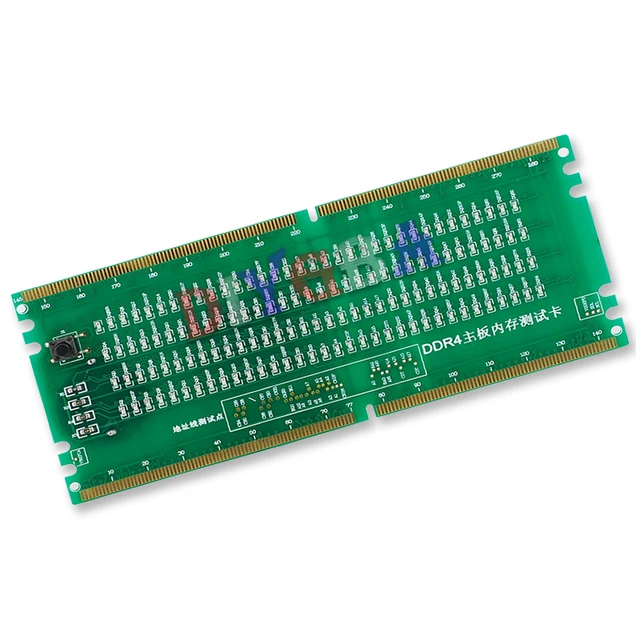

Всем доброго времени суток. Есть такой аппарат, с двумя дефектами, i7-11800H SRKT3 процессор 1. не работает один канал памяти, плата в идеале, не копаная. Проц не перегретый, не заливался, вроде бы не ударник Замеры по слотам обоим: +1.2V_VDDQ_CPU есть +3VS есть +V_DDR_REFA (и REFB) есть +0.6V_DDR_VTT есть +2.5V_MEM есть DDR_DRAMRST#_R снят, высокий уровень Сопротивление в линни +1.2V_VDDQ_CPU без ОЗУ 490 Ом Вычитка SPD так же есть в обоих слотах, тестер слота (со светодиодами) показывает отсутствие обрывов (по обоим слотам одинаково) Чего нет в слоте A - активности ни на одной линии данных, очень короткий всплеск на 5-6 импульсов и все. Только постоянный уровень Дефект номер 2: в рандомный момент пропадает ИЗО на матрице вместе с подсветкой, может через 40 минут работы, может через 5 часов, при этом картинка по HDMI есть, встройка intel HD становится с восклицательным знаком. Один раз перед пропаданием ИЗО пошли горизонтальные полосы тонкие, похожие на проблемный шлейф\матрицу, но на изменение угла открытия крышки реакции нет
Что уже сделал: 1. Само собой тщательный осмотр всего и вся в микроскоп, в том числе слот и его пайку 2. обновил штатным образом BIOS до последней версии 1.26.0 на работающем слоте - без изменений (перед этим сделал бэкап на всякий) 3. Попробовал вручную очистить CSME, брал с репозитория- почистил успешно, но дефекты это не устранило (особо и не рассчитывал) 4. планки памяти пробовал разных вендоров
Склоняюсь к замене CPU. Стоит только дороговато в nbzip, клиент мнётся. На крайний случай возьму у suhms в состоянии used, рискну своим карманом Может я что упускаю ещё?

REMСпециально для вас, пропустившего мимо глаз, процитирую себя же: samsonov54 писал(а): тестер слота (со светодиодами) показывает отсутствие обрывов (по обоим слотам одинаково)
